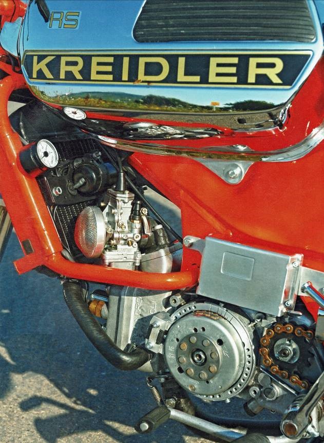

Door bouw van de carburateur en de koeler is er weinig ruimte om een origineel K & N luchtfilter te monteren. Hij vond wel iets dat paste maar dit filter kneep de motor teveel af.
Echter nood maakt vindingrijk. In de supermarkt vond Ralf een fijnmazige theezeefje.
Hier draaide hij twee ringen bij waartussen hij het zeefje klemmen kon en op de carburateur monteren kon. Dat was dat.

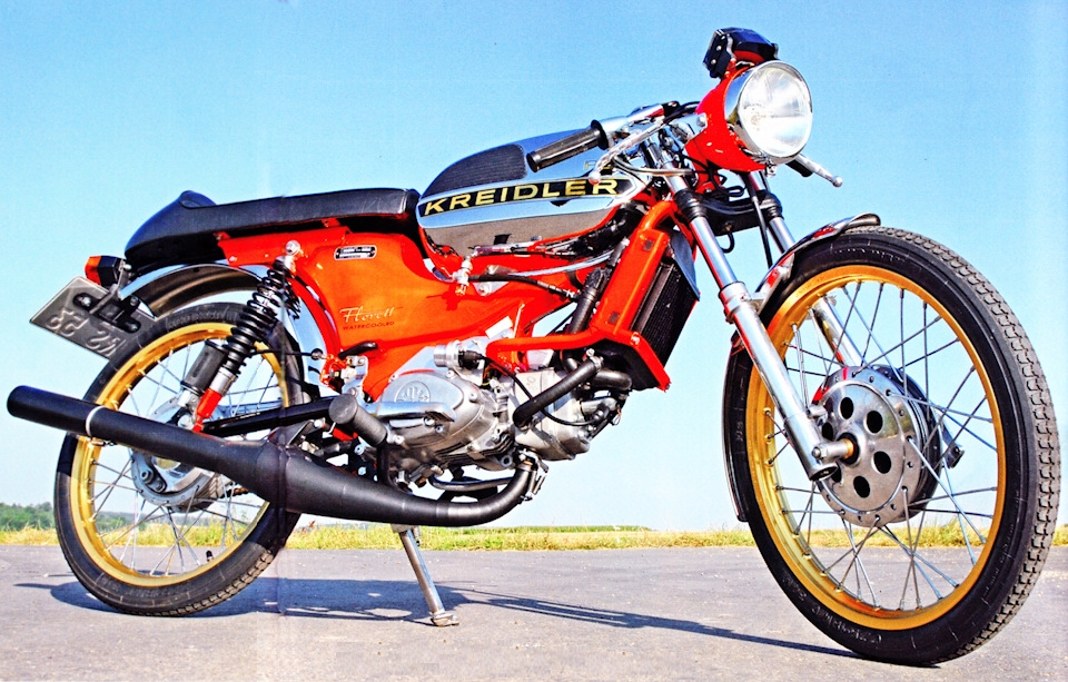

Nu moest er nog een uitlaat gevonden worden: kopen of indien mogelijk zelf maken.
Ralf probeert het eerst zelf. Op internet vond hij een programma voor de berekening van de uitlaat.
Veel mooie techniek bij elkaar
In dit programma geeft hij de stuurtijden (dit zijn de afstanden die de zuiger aflegt tussen de poorten ontstekingstijd stip en het ODP en BDP). Bijvoorbeeld vanaf het sluiten van een spoelpoort tot het BDP. Uit deze gegevens berekende het programma voor het gewenste resonantie toerental van 9500 omw./min de afmetingen voor de uitlaat.
Met behulp van een CAD programma (CAD programma is een programma waarmee je op de computer kunt tekenen) werden de kegels van de uitlaat getekend.
Deze tekeningen plakte hij vervolgens op 0,8 mm dik staalplaat en zaagde de modellen met een decoupeerzaag uit.
Vervolgens werden de delen rond gewalst en werden er nog twee schroefdraad bussen gemonteerd een voor de temperatuur en een voor Lambdasonde (Een Lambdasonde is een opnemer die de effectiviteit van de verbranding meet)
En dan…..eindelijk de eerste test rit. Als brandstof gebruikte Ralf een mix van 1 op 20 :een mengsel van Motul 800 Offroad Race en Aral Ultimate met een octaangehalte van 100. Het duurde een paar kilometer voordat hij de juiste stand van de sproeiernaald had gevonden. Ralf had in vele forums gelezen dat een lambdasonde voor tweetakt motoren niet zou werken. Tot ongeveer 50 km werkte de sonde echter naar behoren en had verscheidene metingen gedaan. Nadat ook het resonantie toerental was gevonden liep de Kreidler volgens Ralfs navigatie apparatuur ongeveer 105 km/h. Er was echter noch een probleem.
Door de smalle vermogensband was het nodig bij het schakelen van de eerste naar de tweede en vervolgens naar de derde versnelling de koppeling slippend op te laten komen.
Om te kijken wat het vermogen van de omgebouwde Kreidler was ging Ralf ermee naar de rollenbank bij Kiesler Motoren in Ludwigsburg.10,2 pk bij slechts 9200omw./min werd er gemeten, maar er zou meer uit te halen zijn dacht de chef werkplaats en hij keek eens bij zijn scooter uitlaatsystemen. Daar vond hij een geschikt exemplaar. Resultaat: 11,6 pk bij 10300 omw./min bracht de provisorisch gemonteerde Roos uitlaat. Volgens de vermogenscurve lag tussen 9600 en 13300 omw./min ongeveer 90 procent van het maximale vermogen.
De uitlaat moest echter €300,- kosten! Ralf Kromer slikte een keer, trok tenslotte zijn portemonnee en ging met de uitlaat
onder de arm en €300,- lichter de deur uit om hem definitief op zijn Kreidler te monteren.
Er volgden meerdere testritten. Het beste liep de Kreidler met hoofdsproeier 104. De temperatuur van de uitlaatgassen bedroeg max. 572°C. En de temperatuur van koelvloeistof schommelde tussen de 60 en 70°C bij een omgevings temperatuur van rond de 30°C. Op de rollenbank kwam er aan het achterwiel 11,5 pk bij 10500 omw./min tevoorschijn. Bij een verliesvermogen van ca. 1,1pk gaf de krukas dus ca. 12,5 pk.
Bij de TÜV waar Ralf de keurmeester een uitvoerige testrit gunde, werd 9Kw (12,2 pk) bij 10400 omw./min en een max snelheid
van 110 km/h genoteerd.

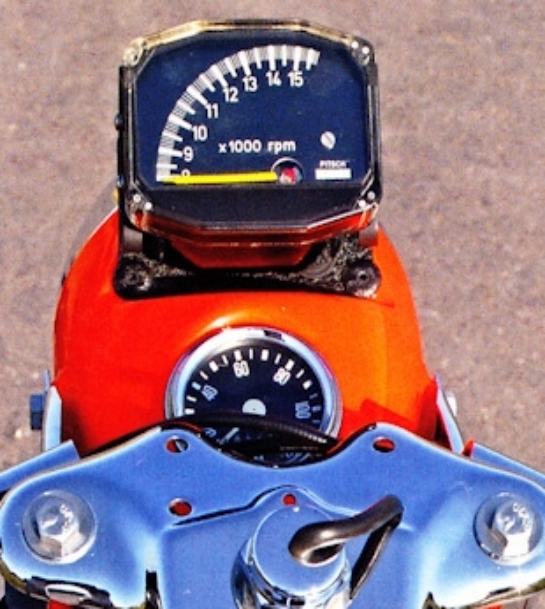

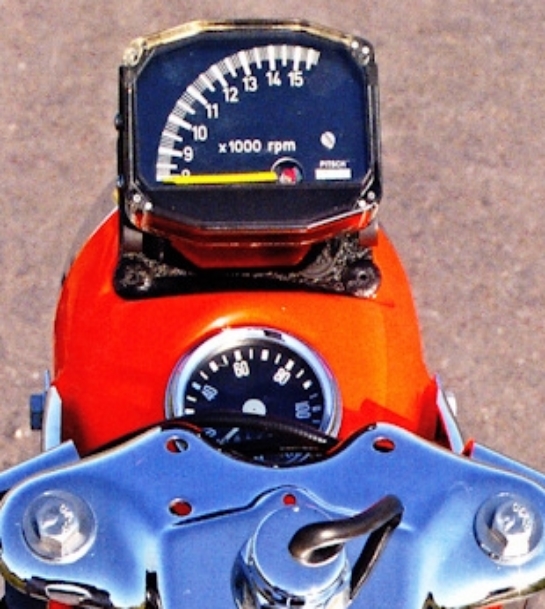

De half in de koplamp ingebouwde
toerenteller
Voor een nauwkeurige toerentalmeter wordt een Pitch (Kröber) gekozen. Het aansluiten van het instrument was alles behalve eenvoudig. Op advies van de leverancier maakte Kromer een geverspoel voor de toerentalmeter van koperdraad van 0,1 mm dik en 300 windingen. Deze werd in UHU plus gegoten (Epoxyhars).
Maar na een vergelijking met een digitaal instrument gaf het instrument toch nog te weinig aan. Na contact met de fabrikant werd een afregelweerstand in de meter afgeregeld met behulp van een sinusgenerator. En omdat hij nu de meter toch open had lakte hij het getal 16 ook nog af omdat dat toerental in zijn ogen extreem hoog was.

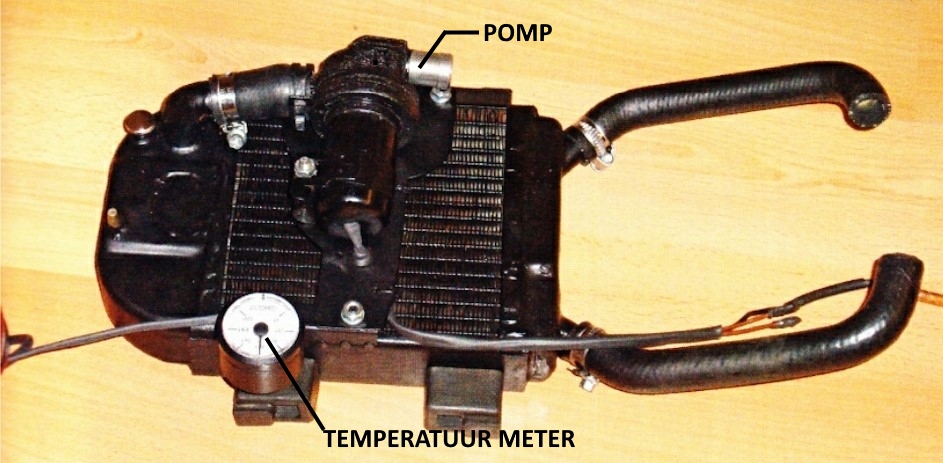

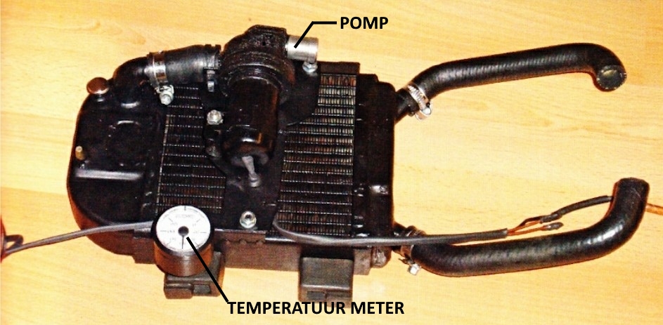

Het volgende wat gebeuren moest was het oververhittings probleem van de motor oplossen.
Het thermosyphon principe voldeed niet. Een pomp zou uitkomst moeten bieden.
Een temperatuur van 90°C aan de uitgang van de radiateur was het uitgangspunt.
Er gingen tal van uren voorbij om uit te vinden waar de pomp het best kon zitten.
Ook werd een nieuwe temperatuur sensor geplaatst, welke zo dicht mogelijk bij de cilinder werd geplaatst.
Op de plek waar de oude sensor had gezeten monteerde hij een temperatuur schakelaar welke bij 45°C schakelde en de pomp in beweging moest zetten.
De koeler met de temperatuurmeter en de pomp
Het volgende probleem was dat de Kokusan generator geen gelijkspanning opwekte terwijl de pomp op gelijkspanning liep. Daarvoor werd een gelijkrichter gemonteerd met achter liggende condensator en daarmee was er gelijkspanning voorhanden.
Het mooie van dit systeem is dat bij het sneller draaien van de motor er meer gelijkspanning word opgewekt en daardoor de pomp sneller gaat draaien. (De pomp kost echter wel vermogen red.) Nu kwam het thema meer vermogen aan bod.

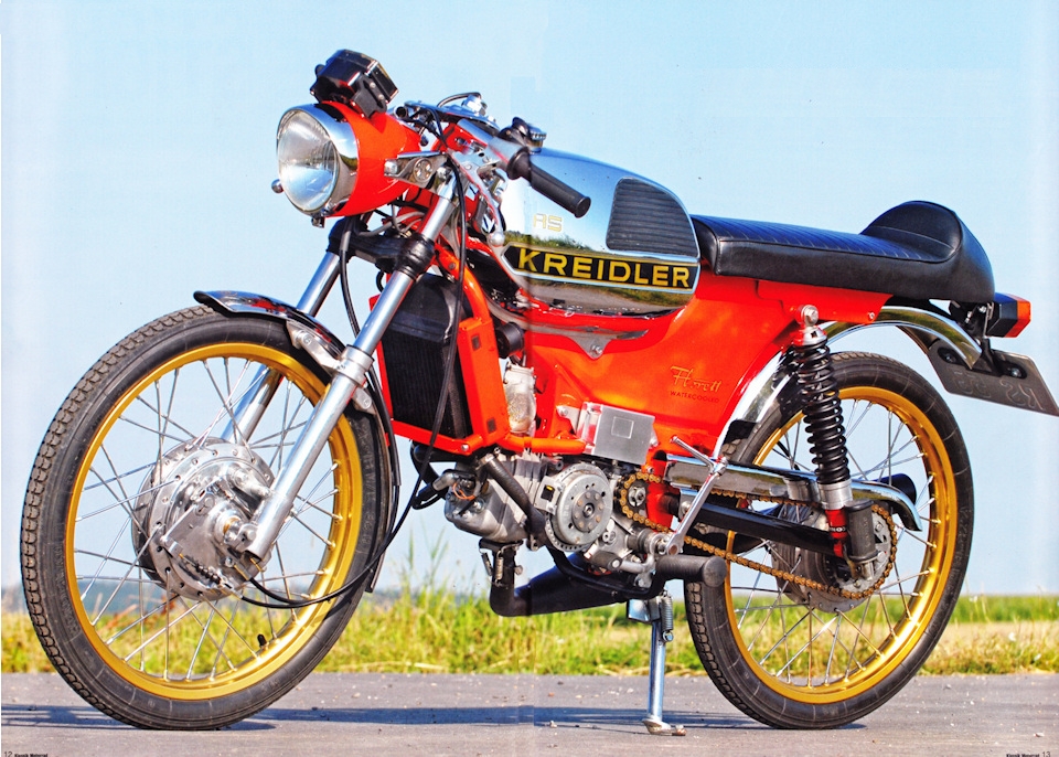

Ralf Kromer met zijn Kreidler watergekoelde machine
Goed voor 120 – 130 km/h
