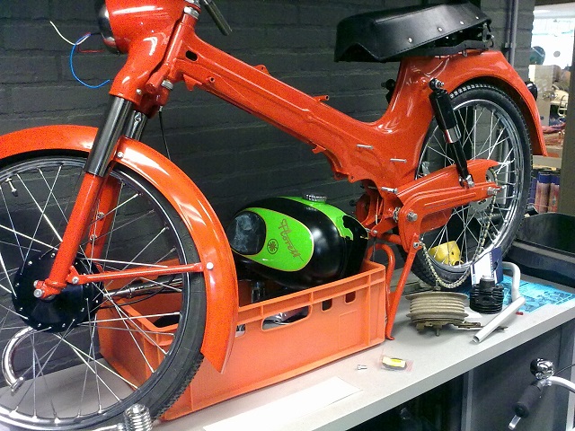

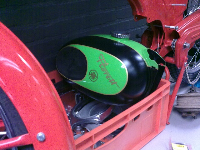

Al pratende, in zijn net vernieuwde showroom en werkplaats, viel mijn oog op een groene tank met chromen zijkanten en het logo van Kreidler erop. Bijzonder; omdat het geen Kreidlermodel tank was.
Bleek deze (DKW) tank een onderdeel te zijn van een nieuw project van Bennie, waarbij hij een Kreidler-eitank-frame heeft voorzien van een voorvork van een DKW. Wel met een Kreidler motor met geforceerde koeling geplaatst, echter met een Cocusan electronische ontsteking. Door deze Cocusan ontsteking moest het schoepenrad worden ingekort omdat er te weinig ruimte achter de kap is. Tevens is het achterspatbord wat ingekort, zodat het geheel wat sneller oogt.
Een Zwitsers (kort) buddyzit en kofferrekje is geplaatst en samen met de groene tank, lijkt het wel een sportief model te gaan worden. Uiteraard ben ik zeer benieuwd naar het eindresultaat, maar daar moeten we toch nog enige tijd op wachten.
