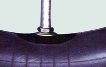

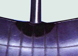

Dan het probleem waar John mee te maken heeft gehad. (ventiel uit de binnenband gescheurd)
Dit ventiel was gevulkaniseerd in de binnenband. (zie figuur 1) Deze worden meestal verkocht (door lagere productie kosten) voor voertuigen die niet sneller dan +/- 40 km/h rijden. Voor deze snelheid zijn deze banden geen probleem.
Figuur 1
Maar als er meer pk’s aan zitten wel.
Door iets te lage banden spanning wil het wiel (met velg sneller weg dan de band die op het wegdek staat. Als dan de velgmoer te vast is aangedraaid trekt de velg het ventiel uit de band.
Voor voertuigen met meerdere pk’s en hogere snelheden zijn er andere binnenbanden op de markt waarbij de binnenband geklemd wordt tussen 2 plaatjes aan de ventielvoet.
Bij deze binnenbanden wordt het ventiel dmv. 2 plaatjes in de band geklemd (figuur 2)

Dus : sneller dan 40 km/h : Gebruik geen binnenband met een gevulkaniseerd ventiel maar een met een schroef ventiel.
