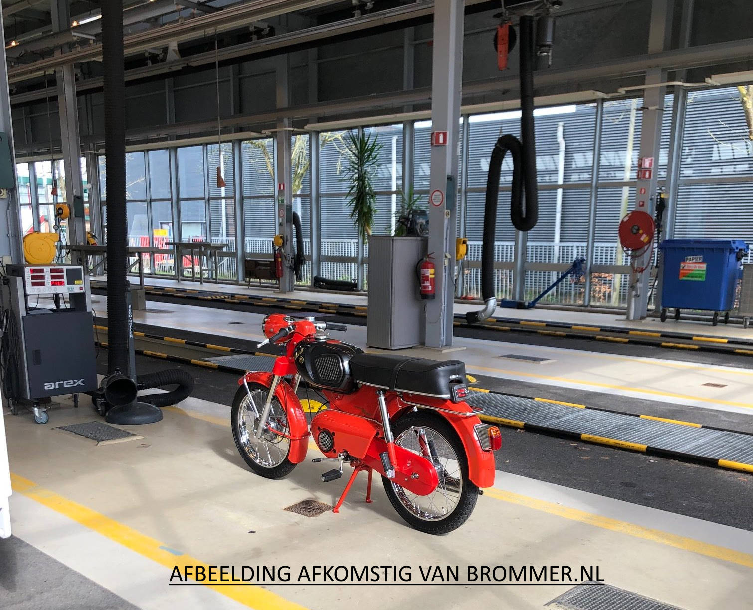

Tijdens de kenteken keuring worden twee dingen gecontroleerd:
- Identiteit van het voertuig
- Voldoet het voertuig aan de technische eisen
RHD (Right Hand Drive):
Komt het voertuig uit een land waar men links rijdt (b.v. Engeland, Japan, Australië) dan moet u voor de keuring de koplampen aanpassen aan rechts verkeer. Denk ook aan het mist achterlicht: deze moet in het midden of links van het midden zitten, 2 symmetrisch geplaatste mist achterlichten is ook OK.
Gewicht:
Voertuigen, waarvan geen typegoedkeuringsgegevens bekend zijn, worden bij de RDW gewogen. Zorg dat het voertuig standaard is. Indien af fabriek reservewiel en boordgereedschap aanwezig zijn moeten die er nu ook in zitten.
Rijklaar gewicht wordt in principe bepaald met minimaal 5 liter brandstof en alle andere vloeistoffen op peil.
