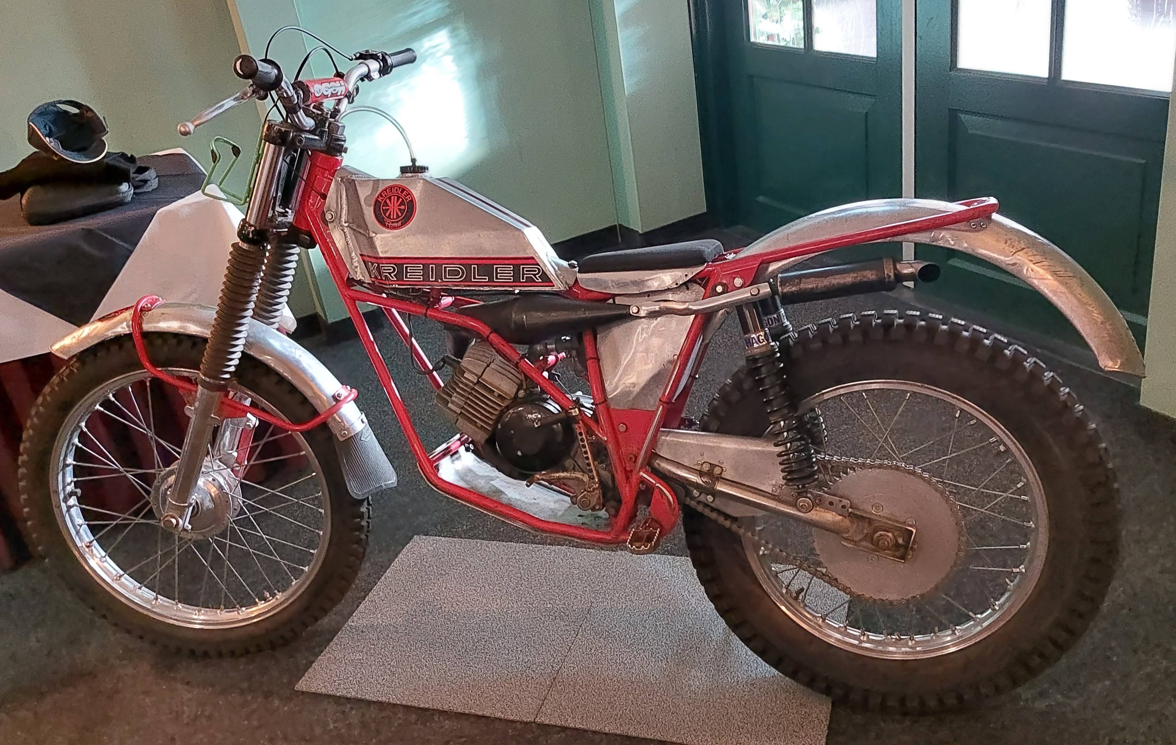

Ik had mijn brommer naast een Kreidler staan, waarvan mij opviel dat hij een apart buizenframe had.

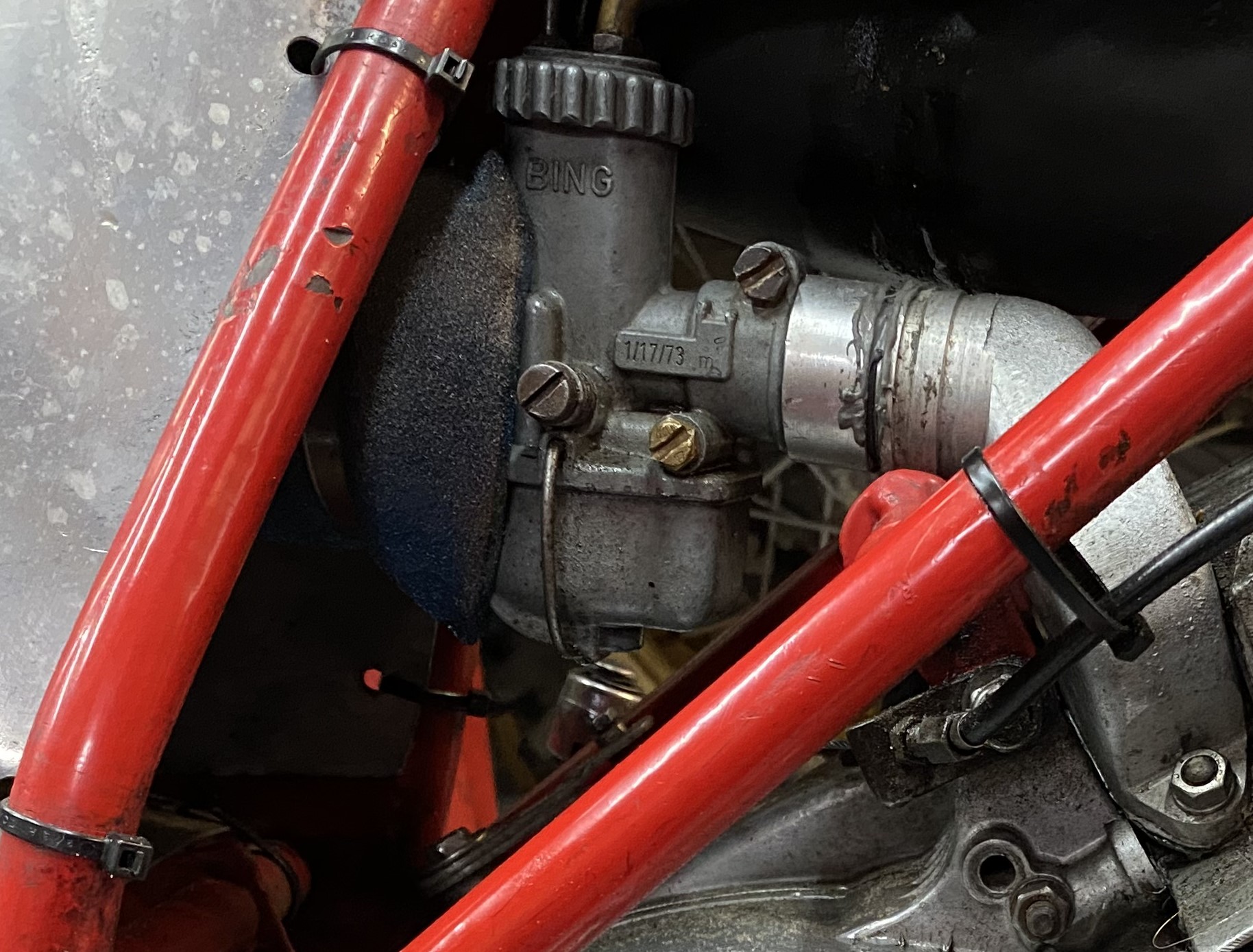

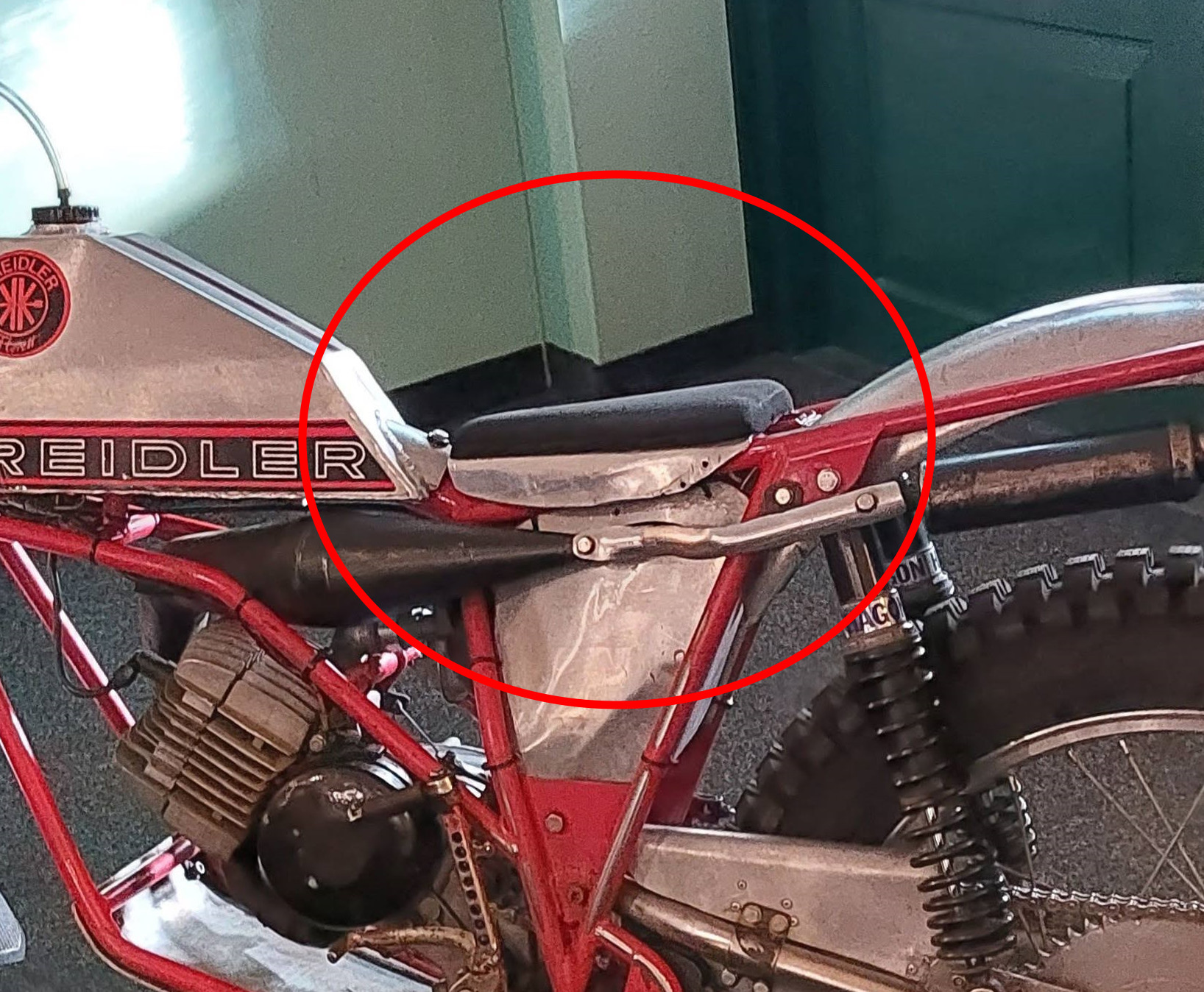

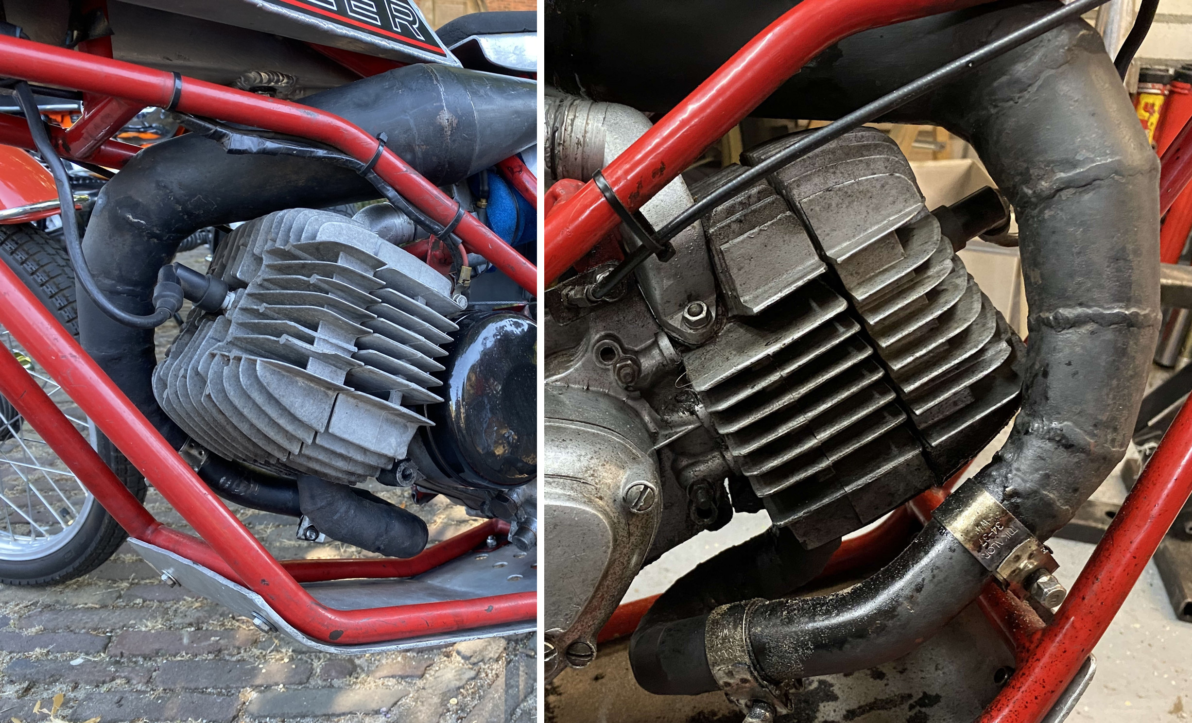

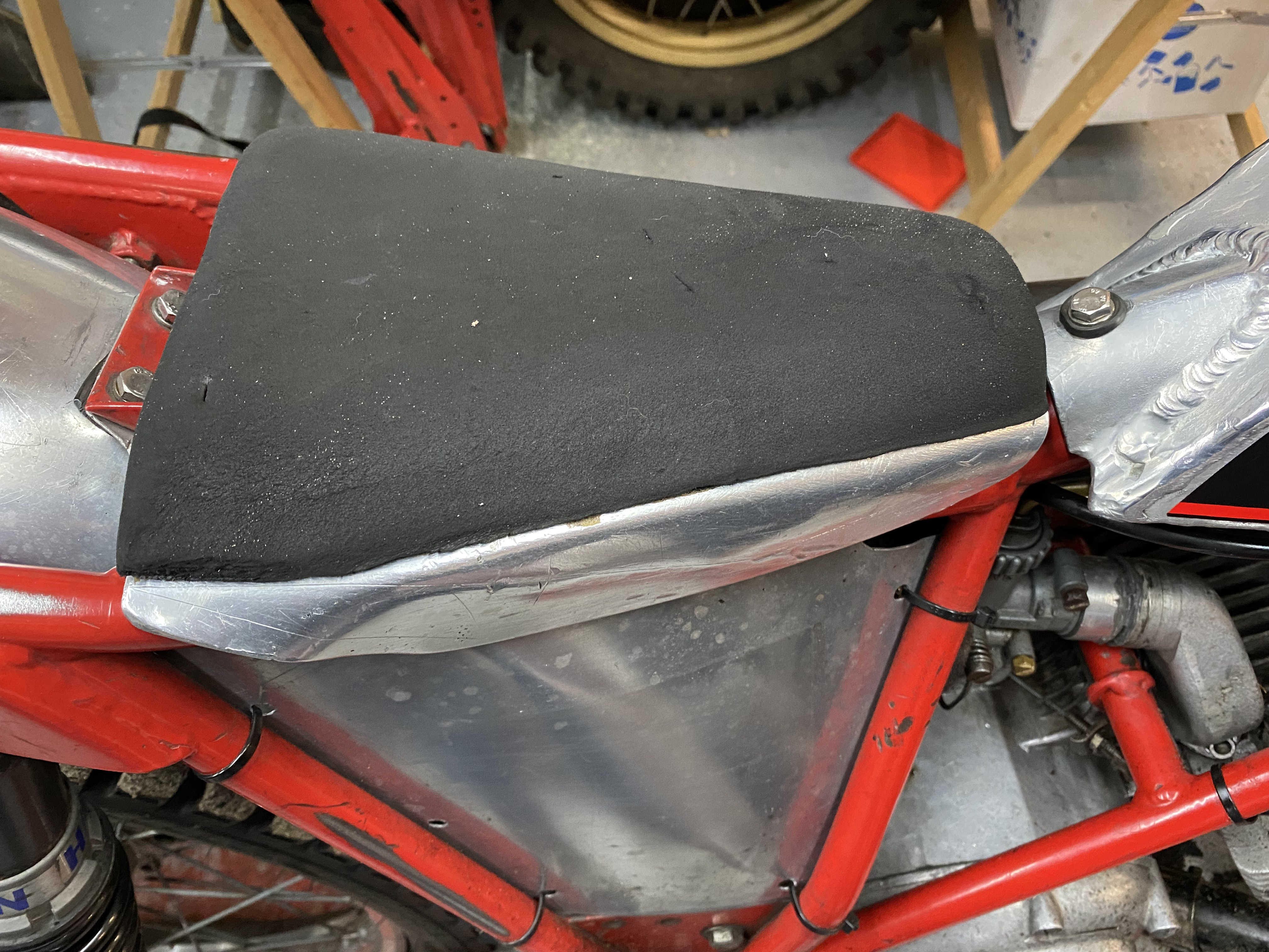

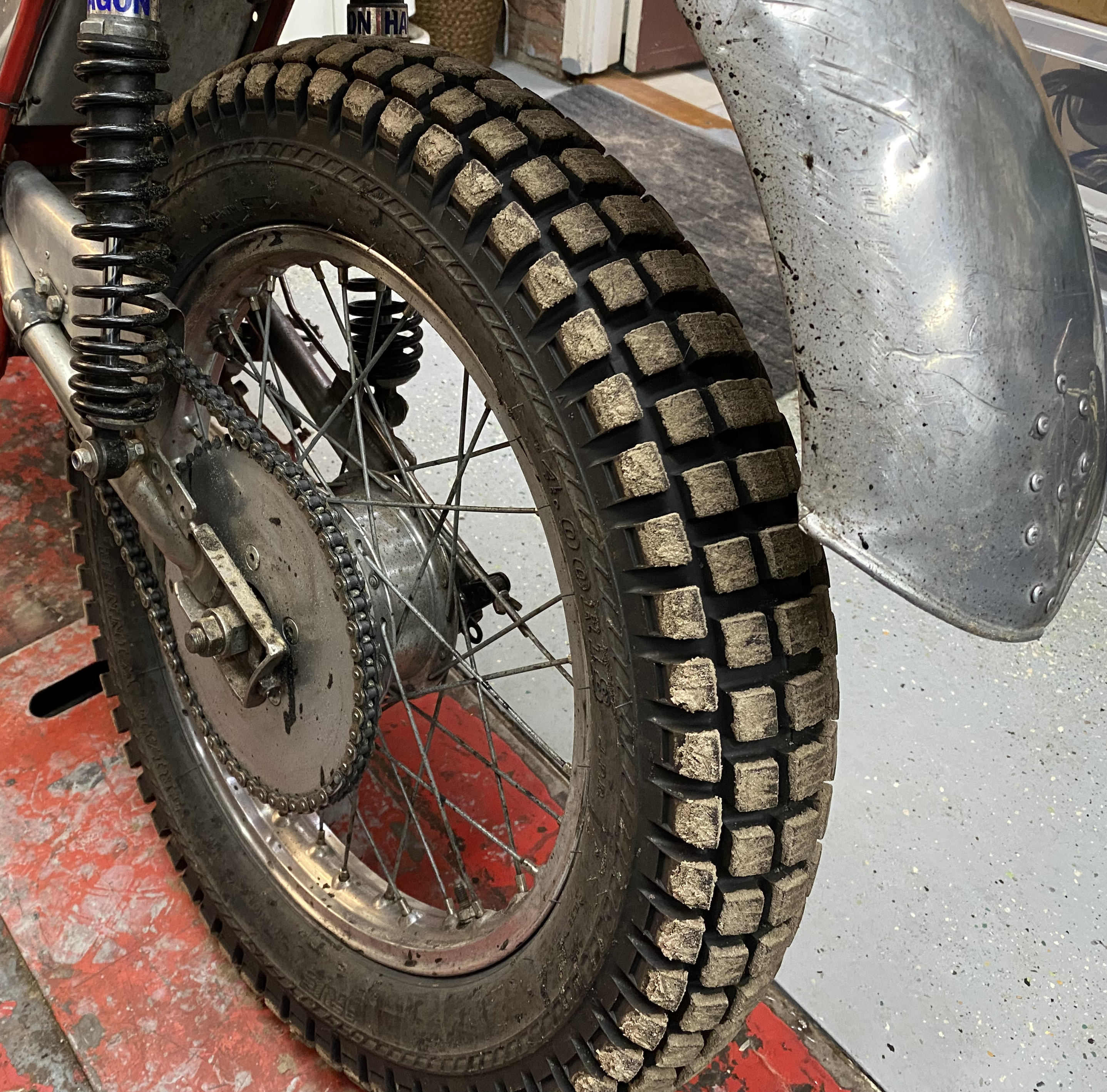

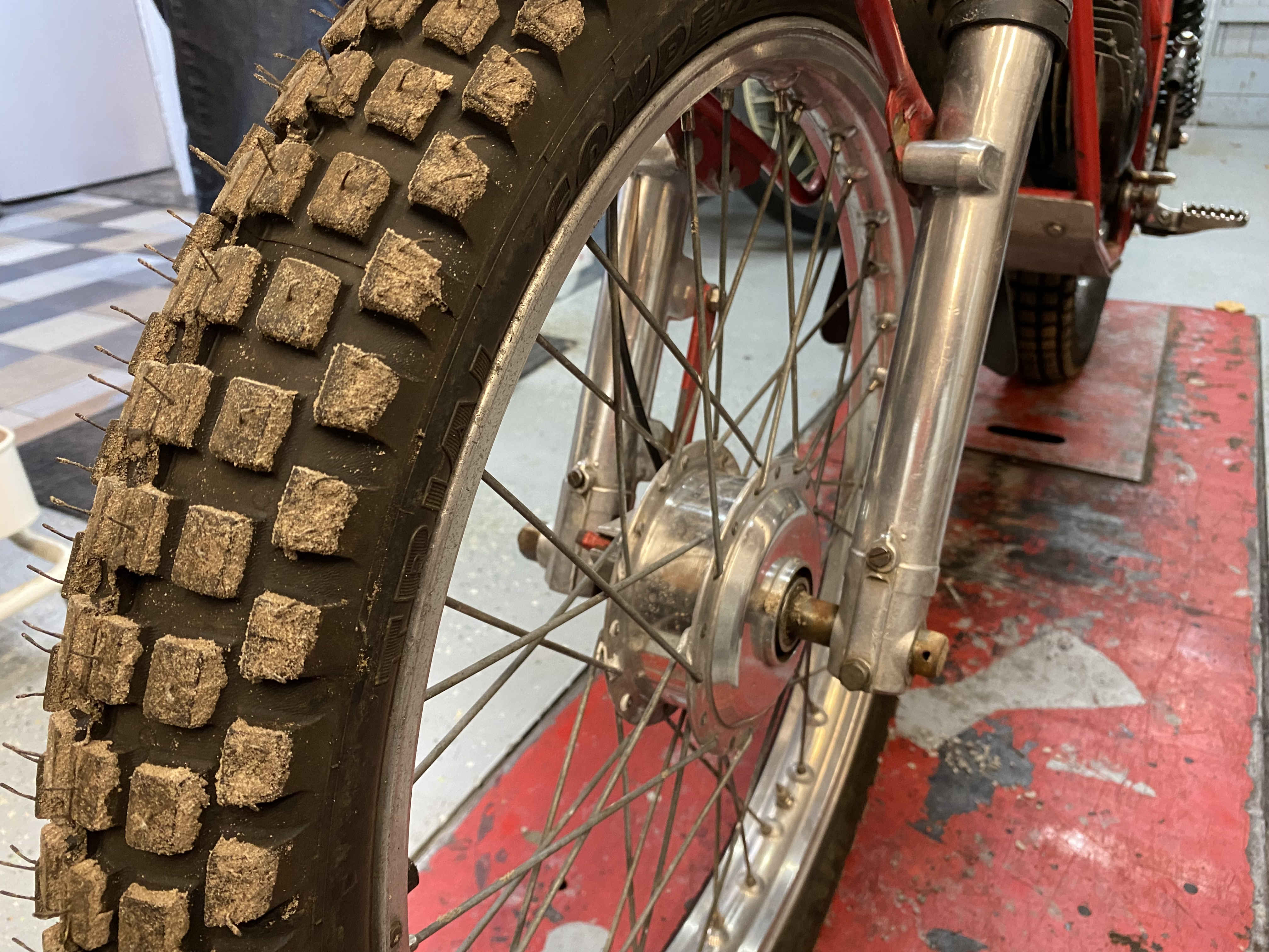

Verder zag ik dat er een wel heel dikke achterband op lag. Ook de buddyseat was aan de erg kleine kant. Er was een rijwind gekoelde breitwandcilinder gemonteerd met een 17mm Bing carburateur. Het leek mij niet makkelijk, vanwege de lage zit, om met deze motor te crossen. Terwijl ik deze details bekeek, was de eigenaar er aan komen lopen. “Mooie crosser”, zei ik.
“Nee, het is geen crosser maar een trialmotor” was het antwoord. En meteen ontspon zich een gesprek met de eigenaar, Gijs van Woerkom. Het is geen geheim, dat ik ook video’s maak en toen ik Gijs voorstelde of hij voor de camera wilde vertellen over zijn trialmotor, was een afspraak snel gemaakt. Ook vertelde Gijs, dat hij op 11 september meedeed met een trialwedstrijd bij de MCA (Motor Club Arnhem) naast zweefvliegveld Terlet.

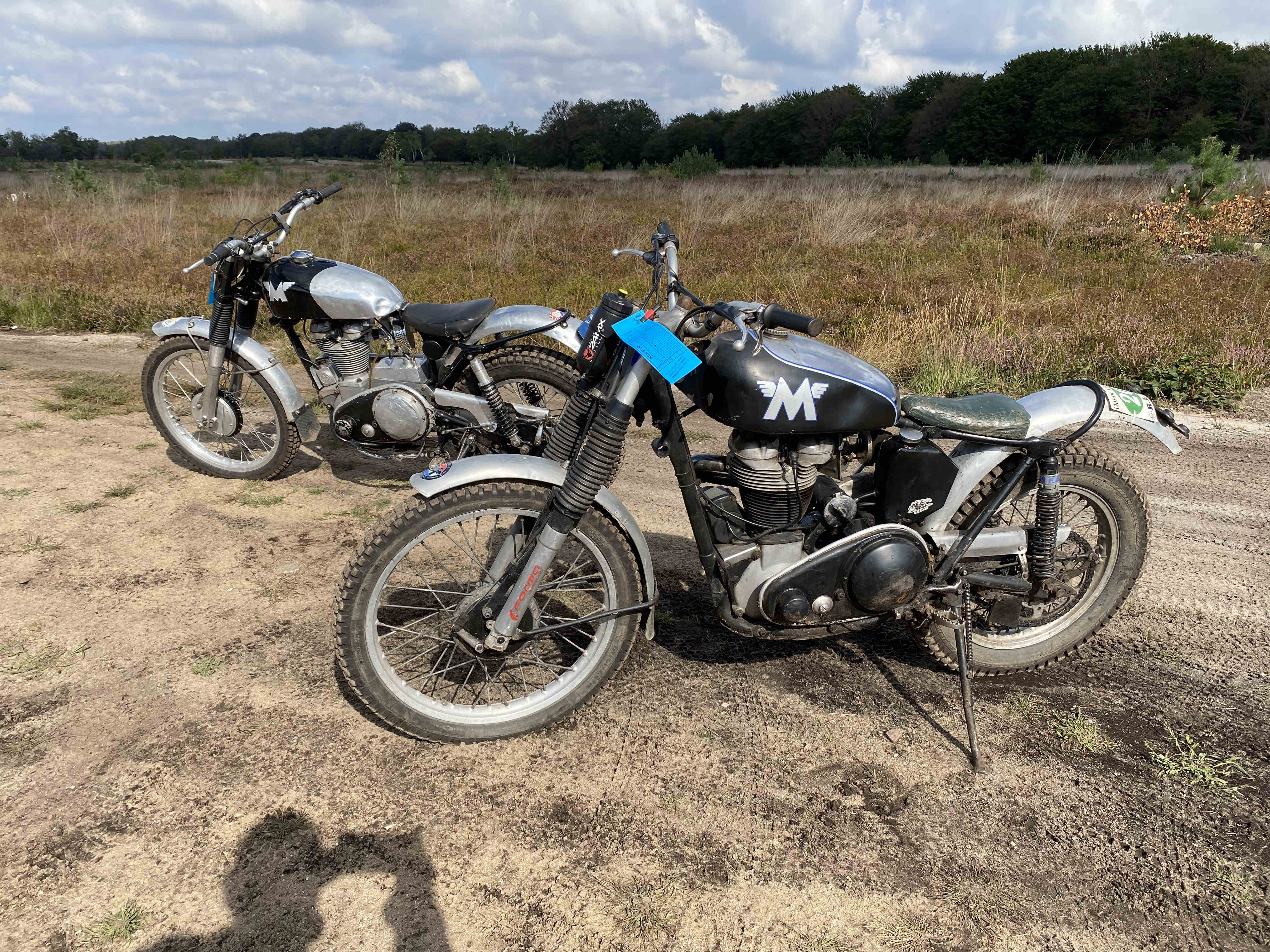

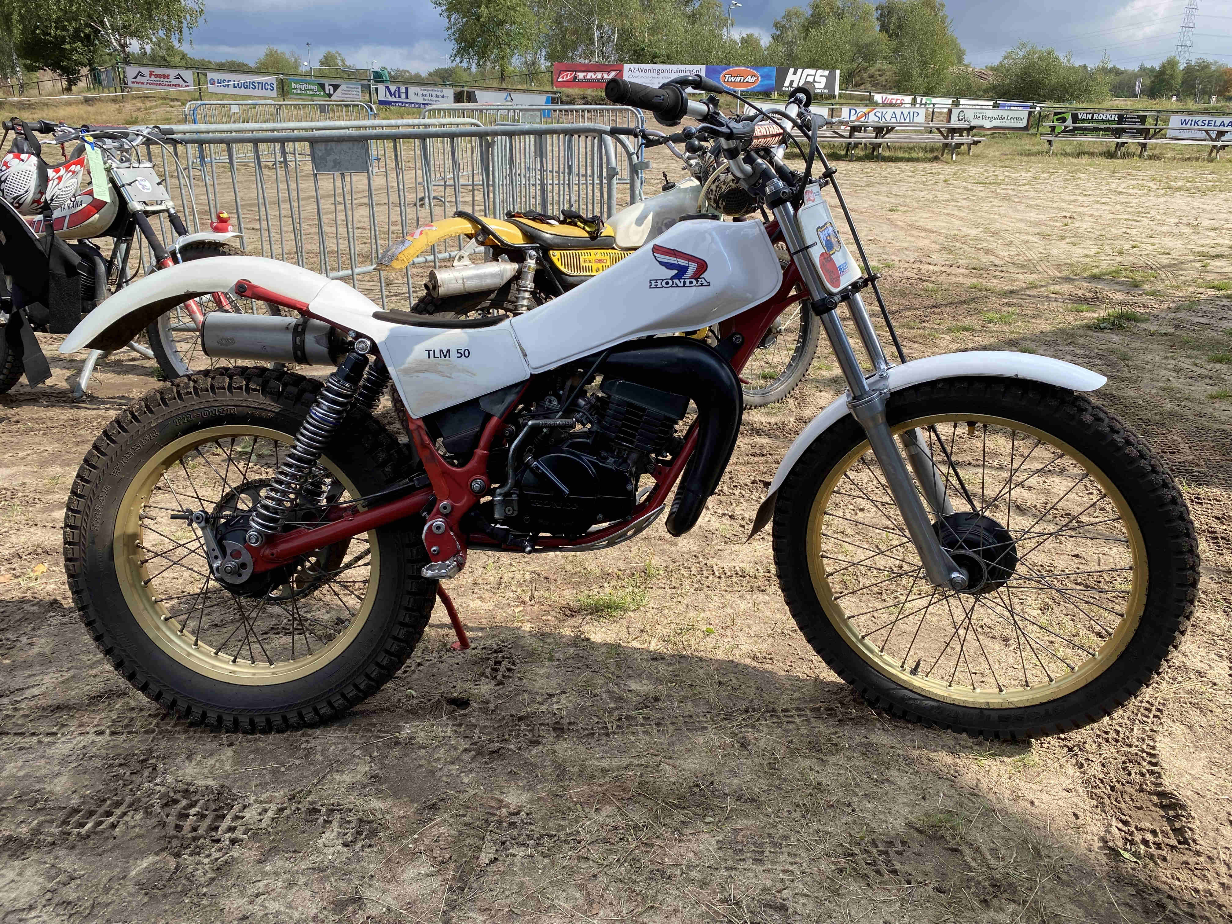

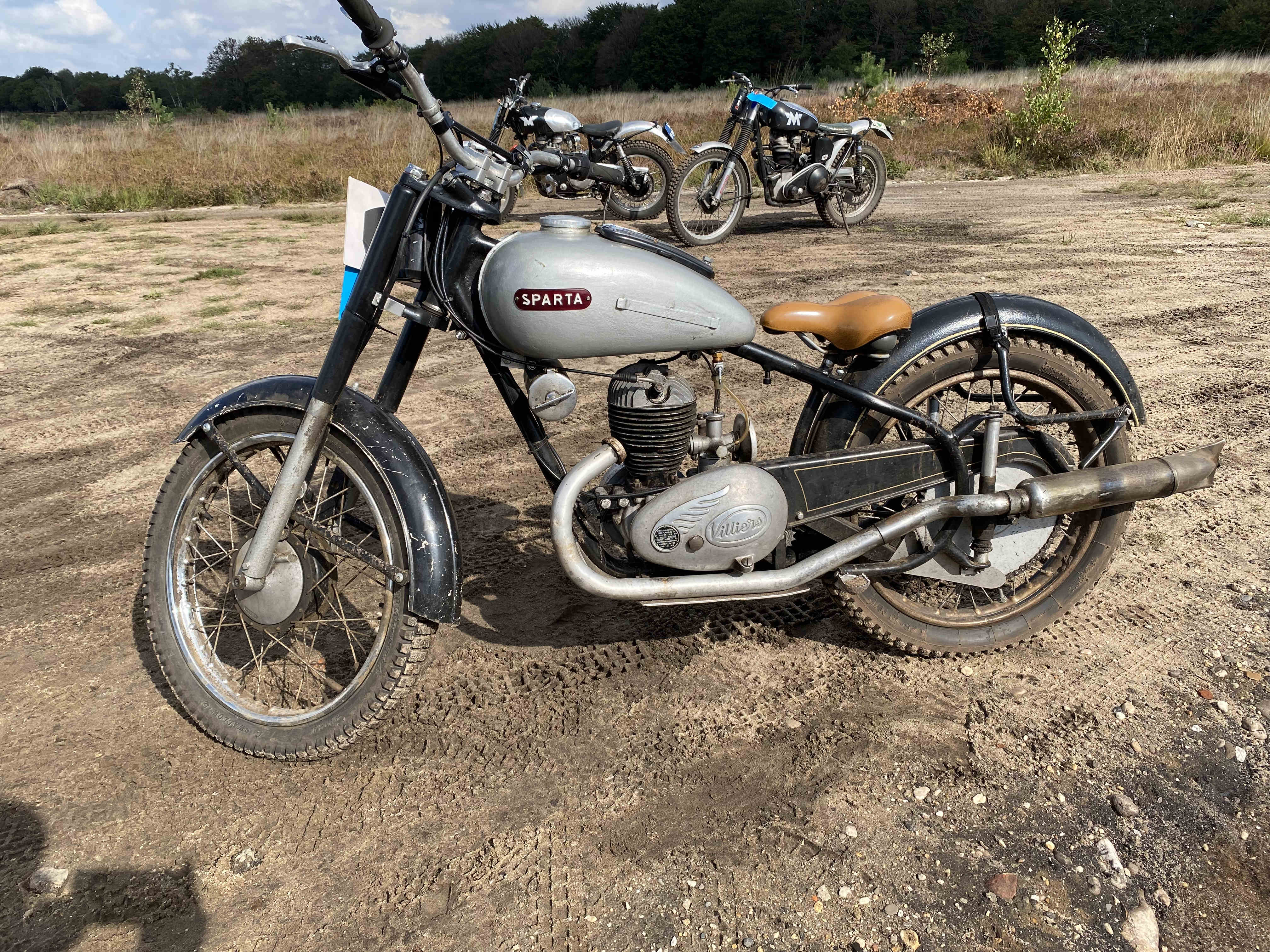

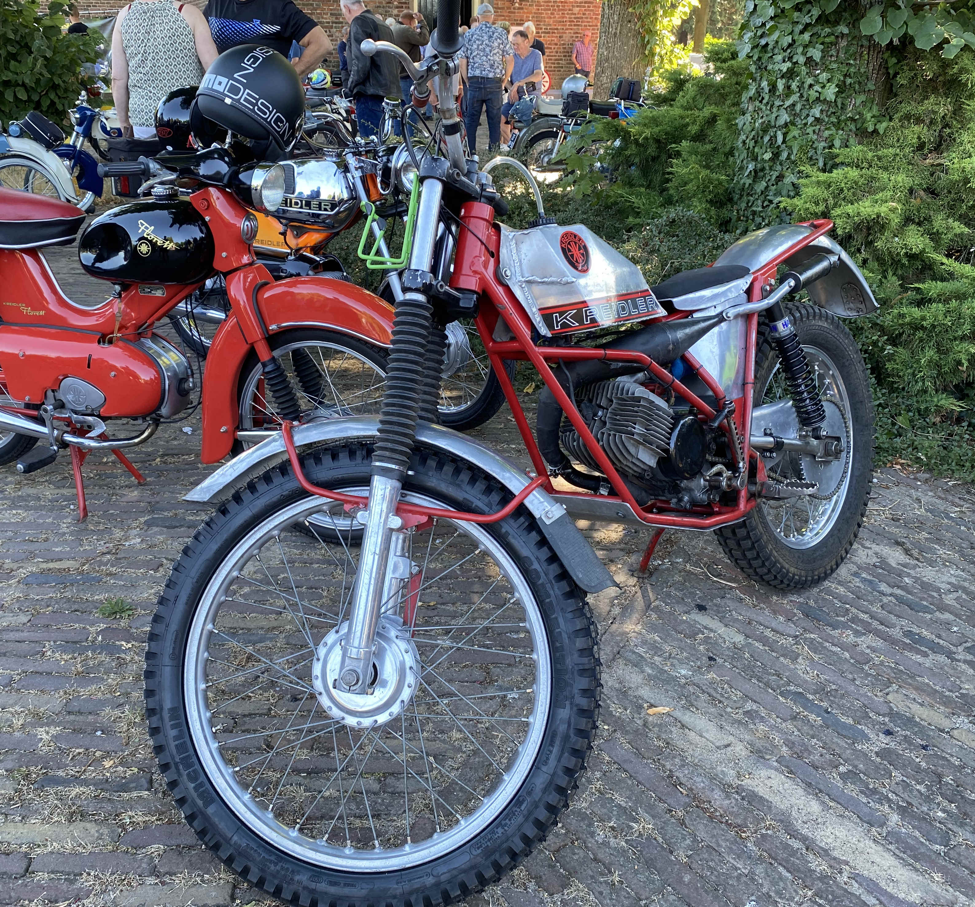

Wat is het leuk om naar trial te kijken. Er rijden speciale trialmotoren, maar ook klassiekers, zoals Sparta, Matchless, en Norton. De klasse, waarin Gijs rijdt, heeft speciale eisen, o.a. geen schijfremmen, geen monoshock achter maar dubbele veerpoten. En er is geen leeftijdsgrens. Ik zag daar behalve Gijs ook oude coryfeeën uit de crosswereld, zoals Stef van der Sluis en Chris van Homoet op een trialmotor. Het gaat bij trial niet om snelheid, maar om de beheersing van de motor; voetje aan de grond is een strafpunt.

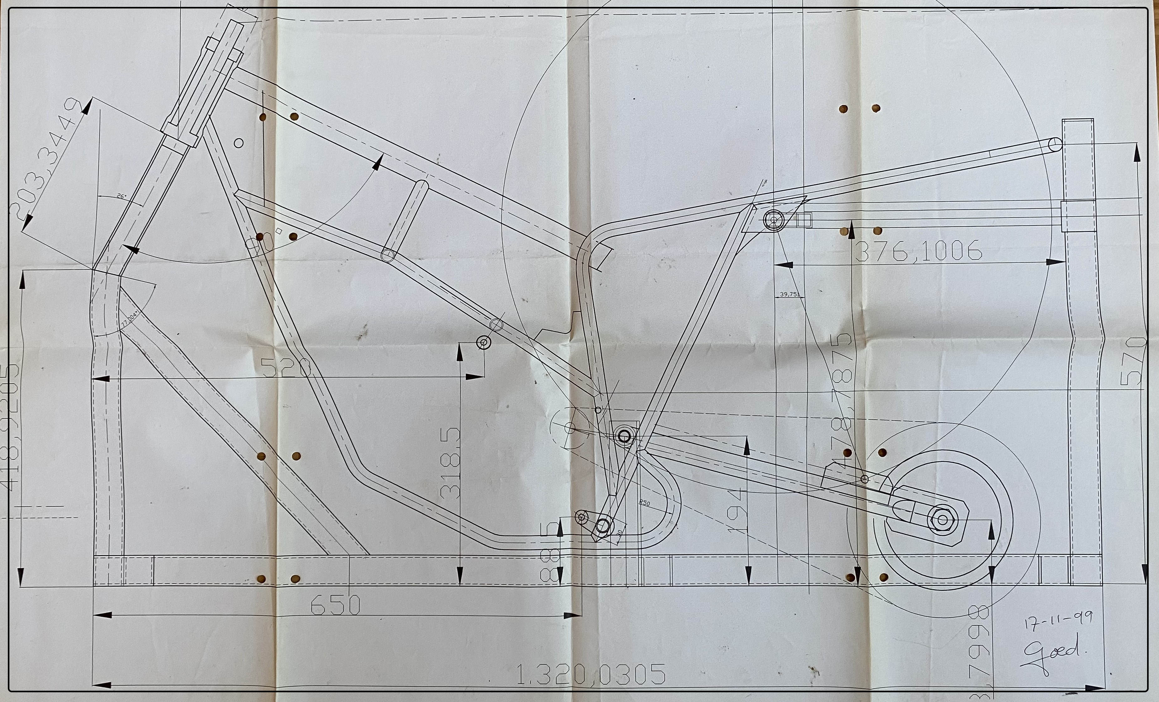

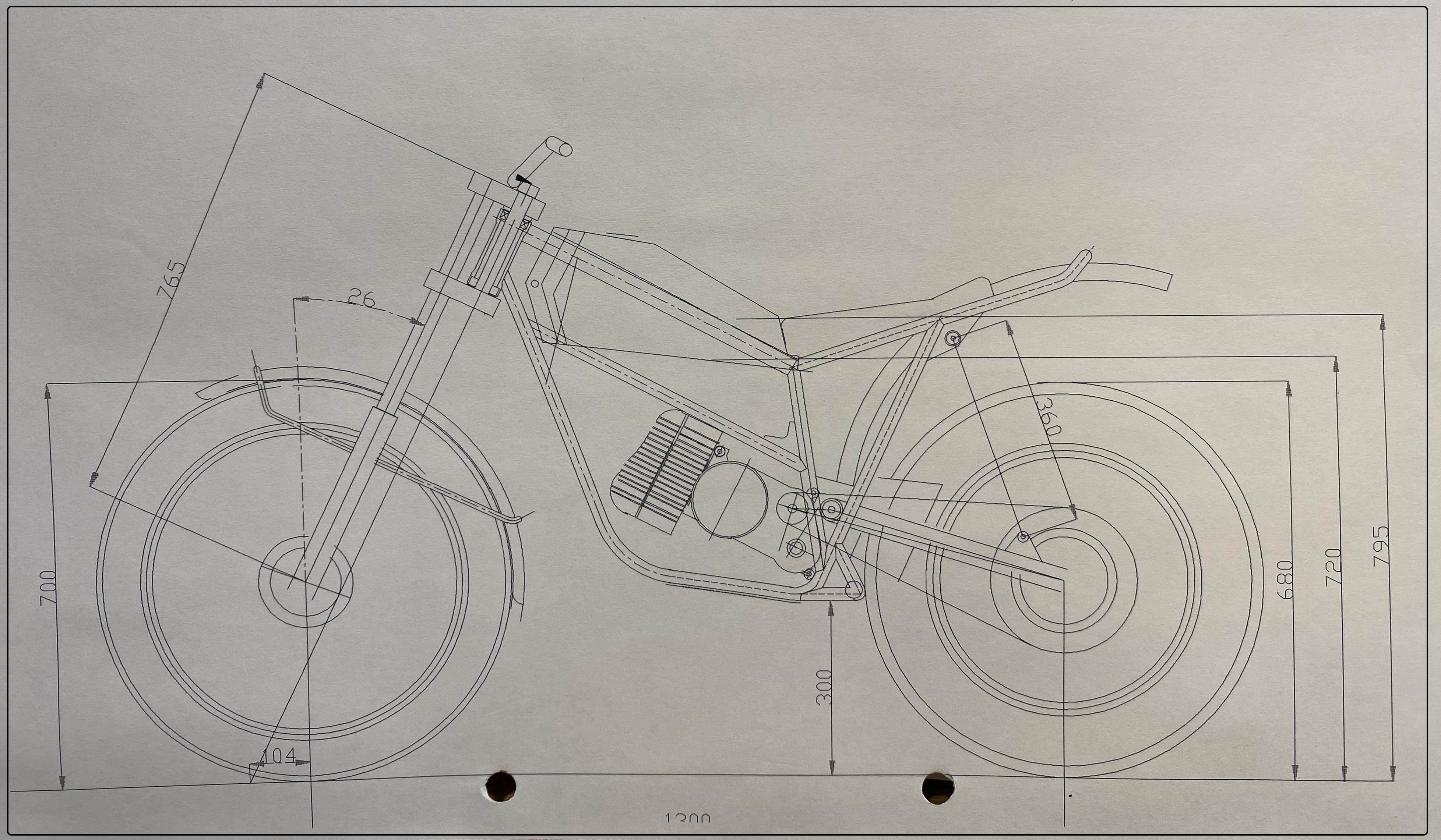

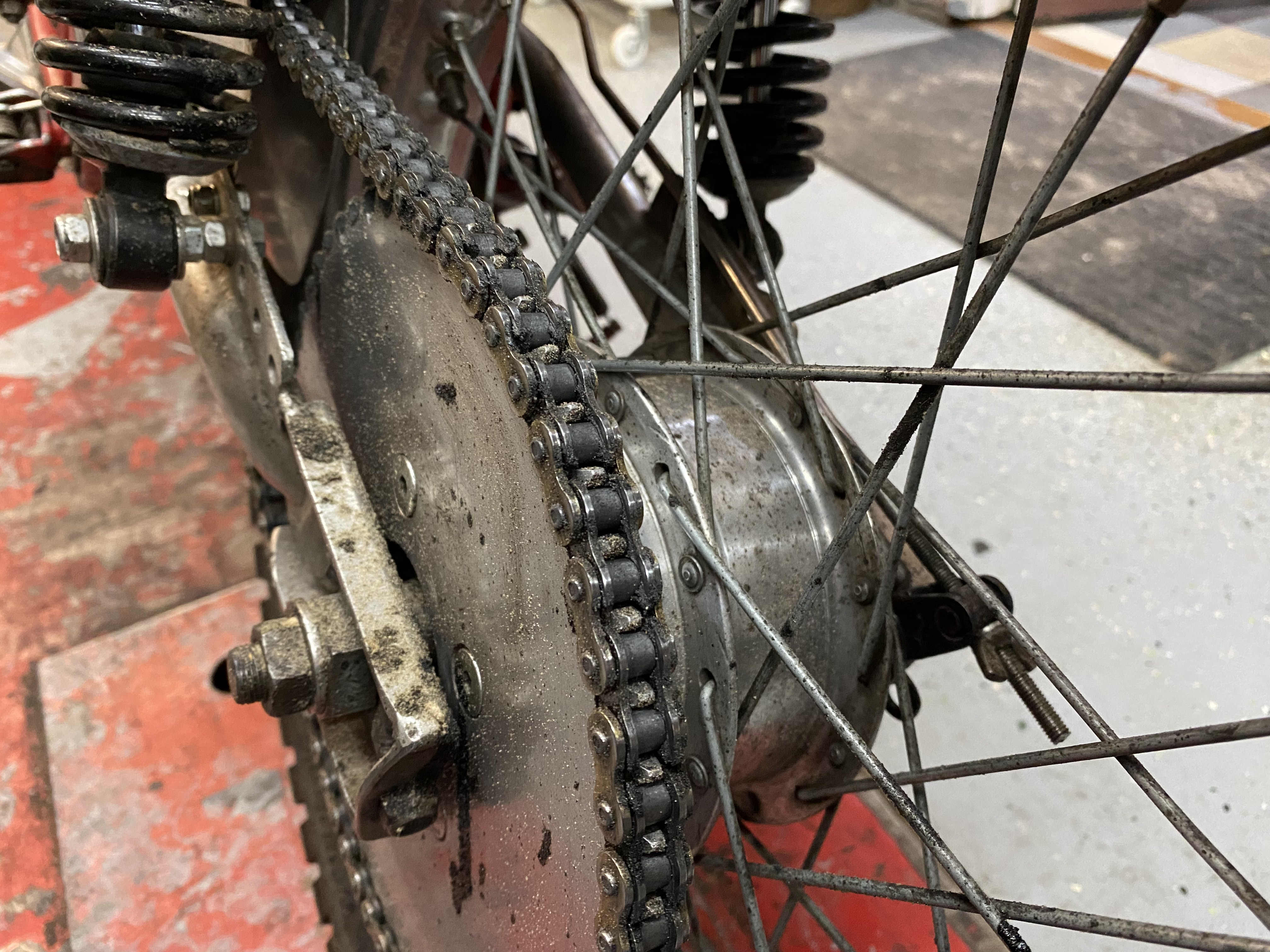

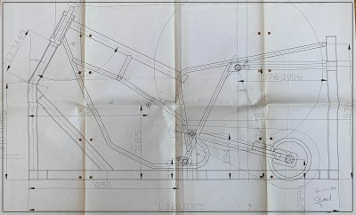

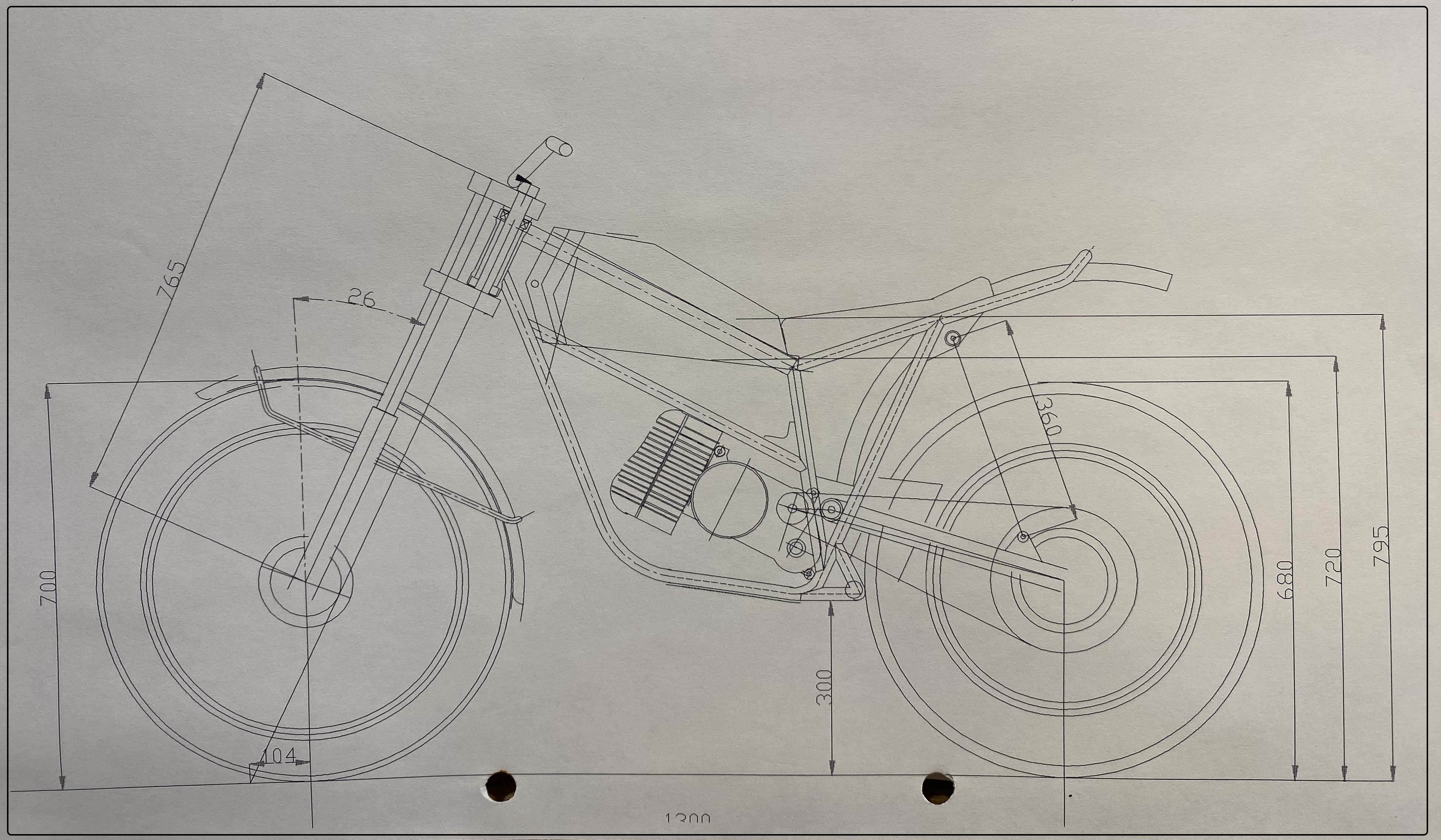

Het moest vooral een goed stuurbare machine worden. De wielbasis moet zo’n 1.30 meter zijn; de grondspeling is ongeveer 30 cm; een voorvorkhoek van ongeveer 26 graden. Vervolgens heb ik alles opgemeten, de maat van de wielen, de lengte van de voorvork, enz. Toen ben ik gaan tekenen. Het frame, het Kreidlerblok, tank, achter brug, alle onderdelen. Zo kwam ik erachter dat de Kreidler assen heeft van 12 mm diameter, terwijl ik 15 mm assen had. Zo is de afstand van het kettingwiel tot de remtrommel afwijkend van normaal. Ik kan een hoop zelf maken, maar ik heb ook werk uit moeten besteden, want ik heb geen draaibank.

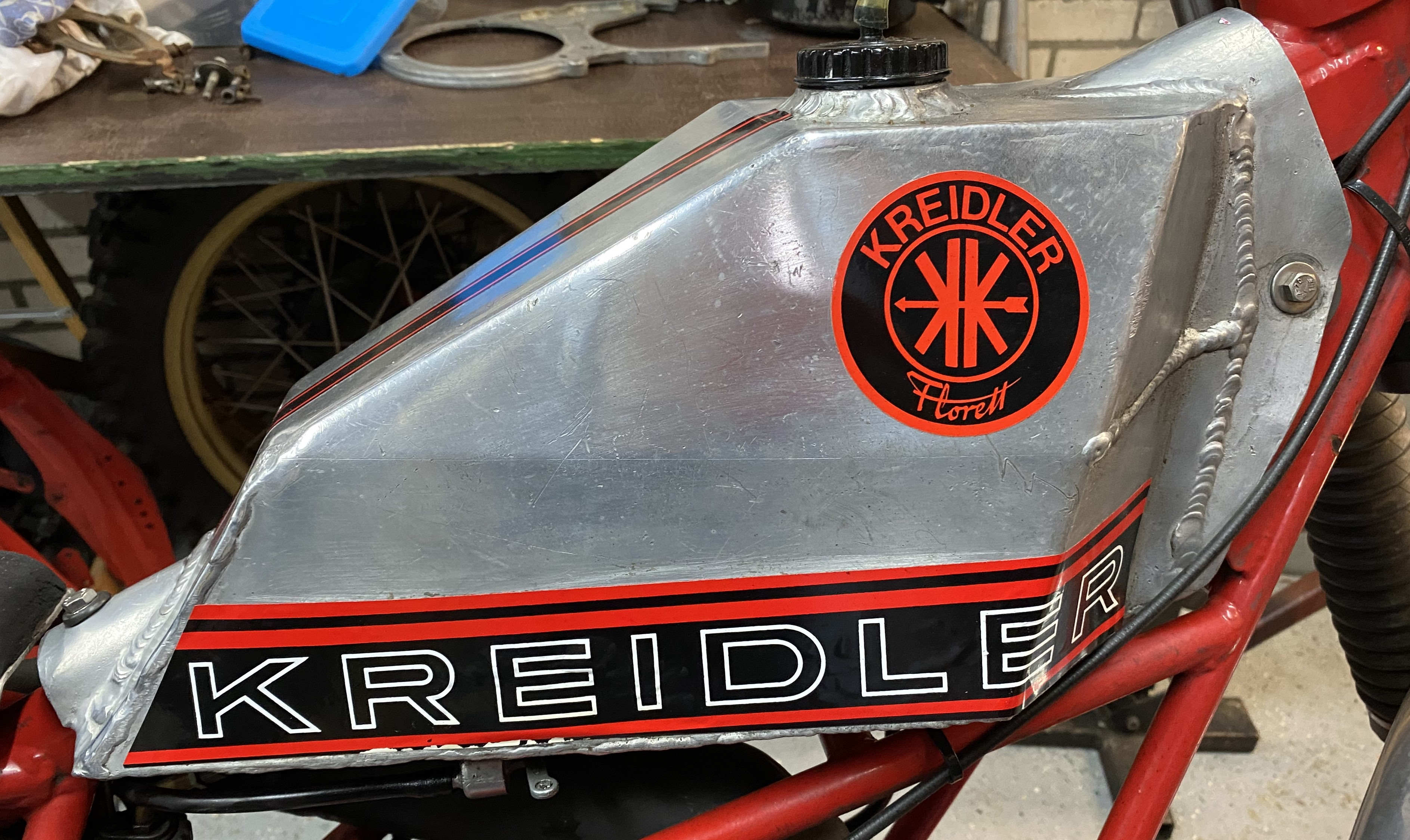

De framebuizen heb ik aan elkaar gehecht, maar dat is daarna professioneel gelast. En daarna gepoedercoat.

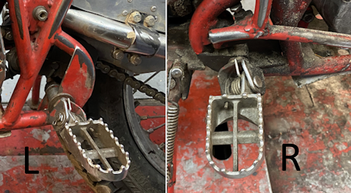

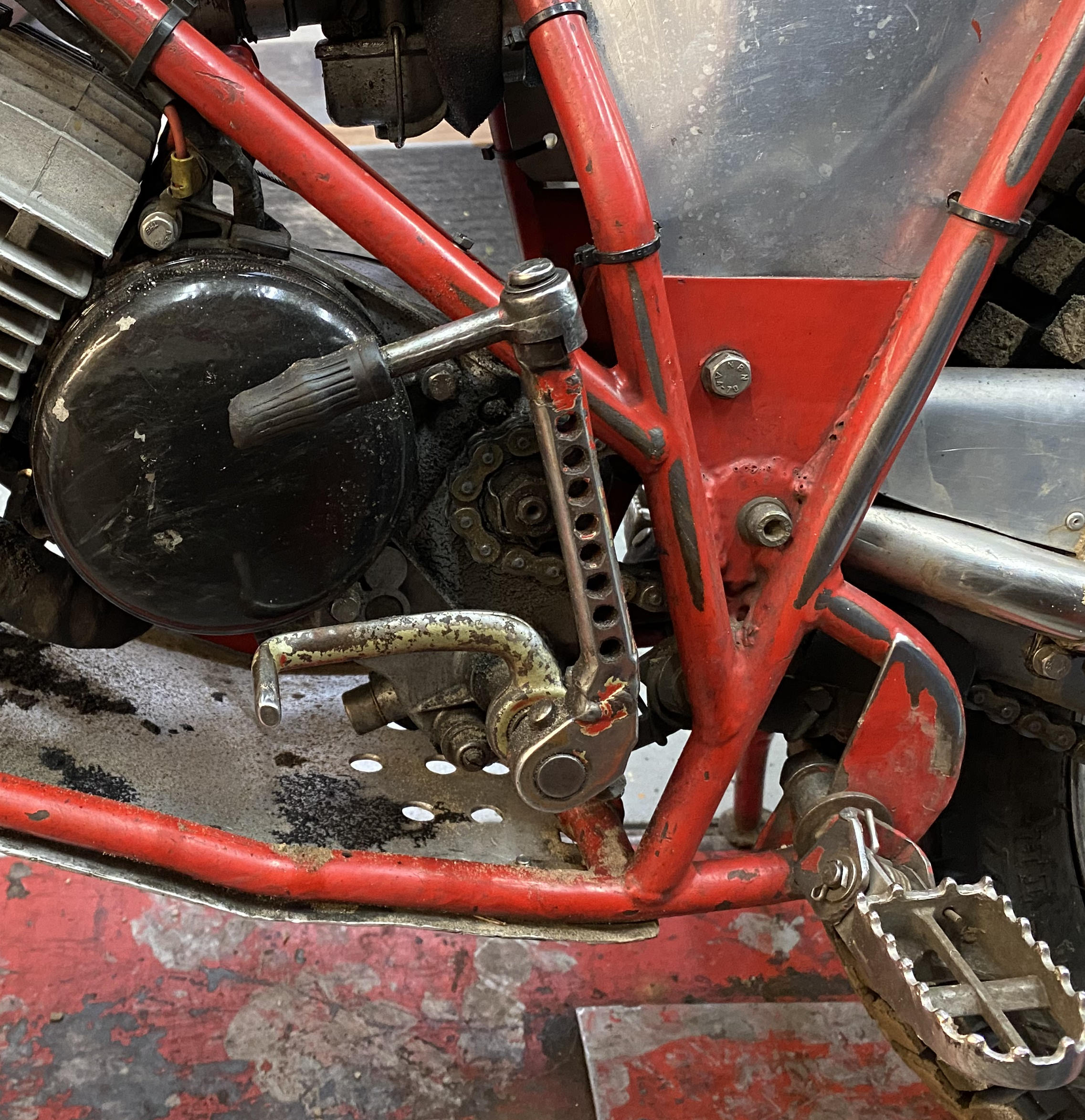

Om goed trial te rijden is het van belang, dat je heel snel je gewicht kunt verplaatsen, naar voren en achteren en zijdelings. Daarom zijn de opklapbare voetsteunen meer naar achteren geplaatst dan bij een gewone bromfiets. Daardoor kan de voorkant van de motor vrij licht gebouwd worden om makkelijker over een obstakel heen te kunnen rijden. Als je omlaag rijdt, moet je niet voorover op het stuur hangen. Je moet zorgen dat er druk op de wielen blijft. De voorwielmaat is 21 inch. Op de wielen zijn noppenbanden gemonteerd. Deze zijn speciaal voor trial en hebben slappe wangen. Door de lage luchtdruk van 0,4 bar ontstaat er heel veel grip. En als je uit de blubber of zandbak komt raakt je dit ook weer snel kwijt.

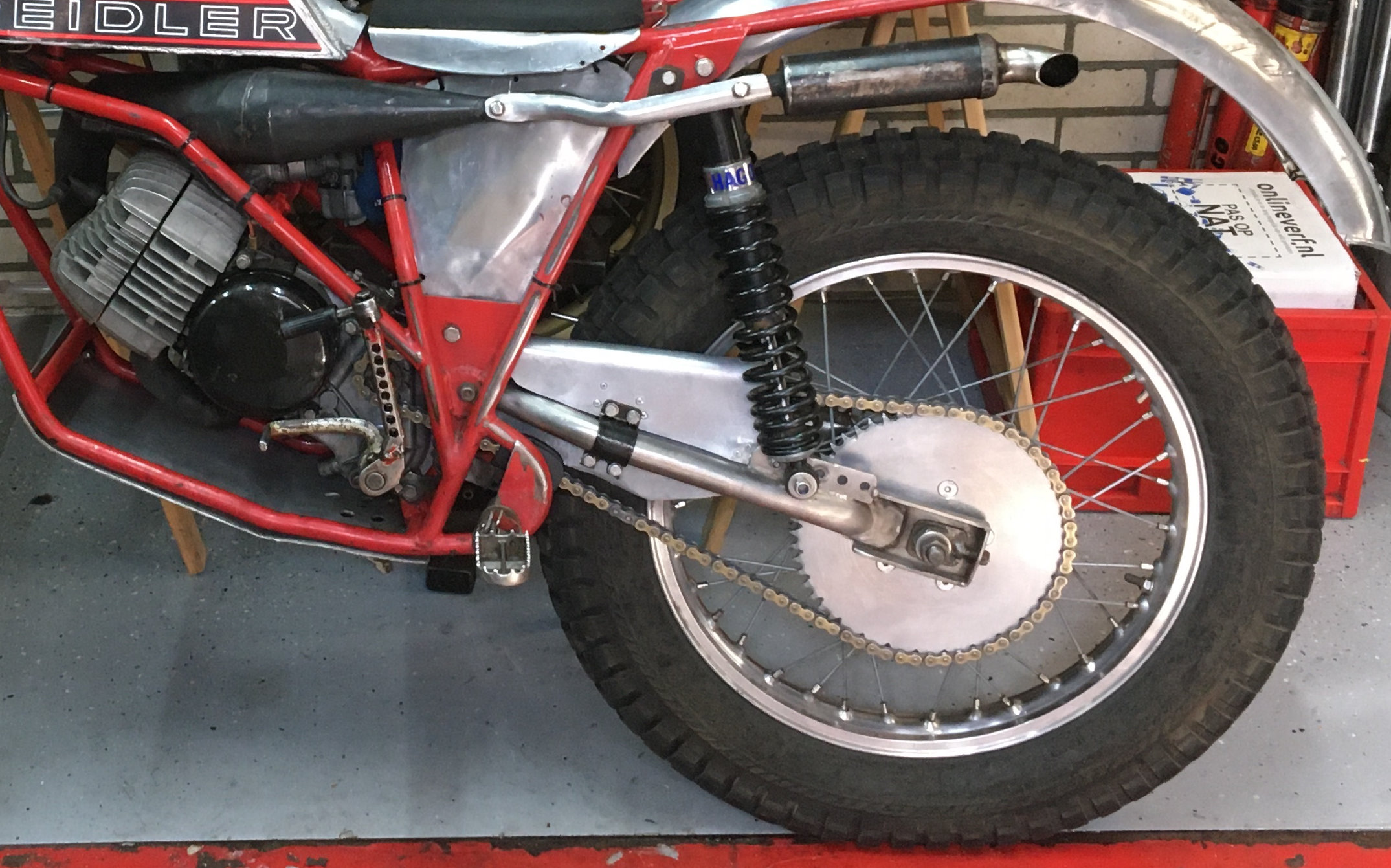

De Kreidler heeft de uitlaatpoort aan de onderzijde. De uitlaat heb ik in stukken gezaagd en weer aan elkaar gelast, zodat deze nu hoger zit en minder kwetsbaar is. Het was de uitlaatpijp van een Renault, want die had de goede diameter. De demper is van Kreidler, maar ook die is in stukken gezaagd en weer in elkaar gelast, zodat hij netjes om en over de motor heen liep. Ook de onderste buizen van het wiegframe lopen ter bescherming onder de motor door. Ook zit daar een beschermplaat voor de motor. De koelribben van de remtrommels heb ik afgedraaid; dat is makkelijker schoonmaken.

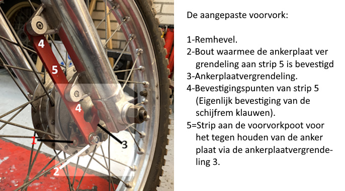

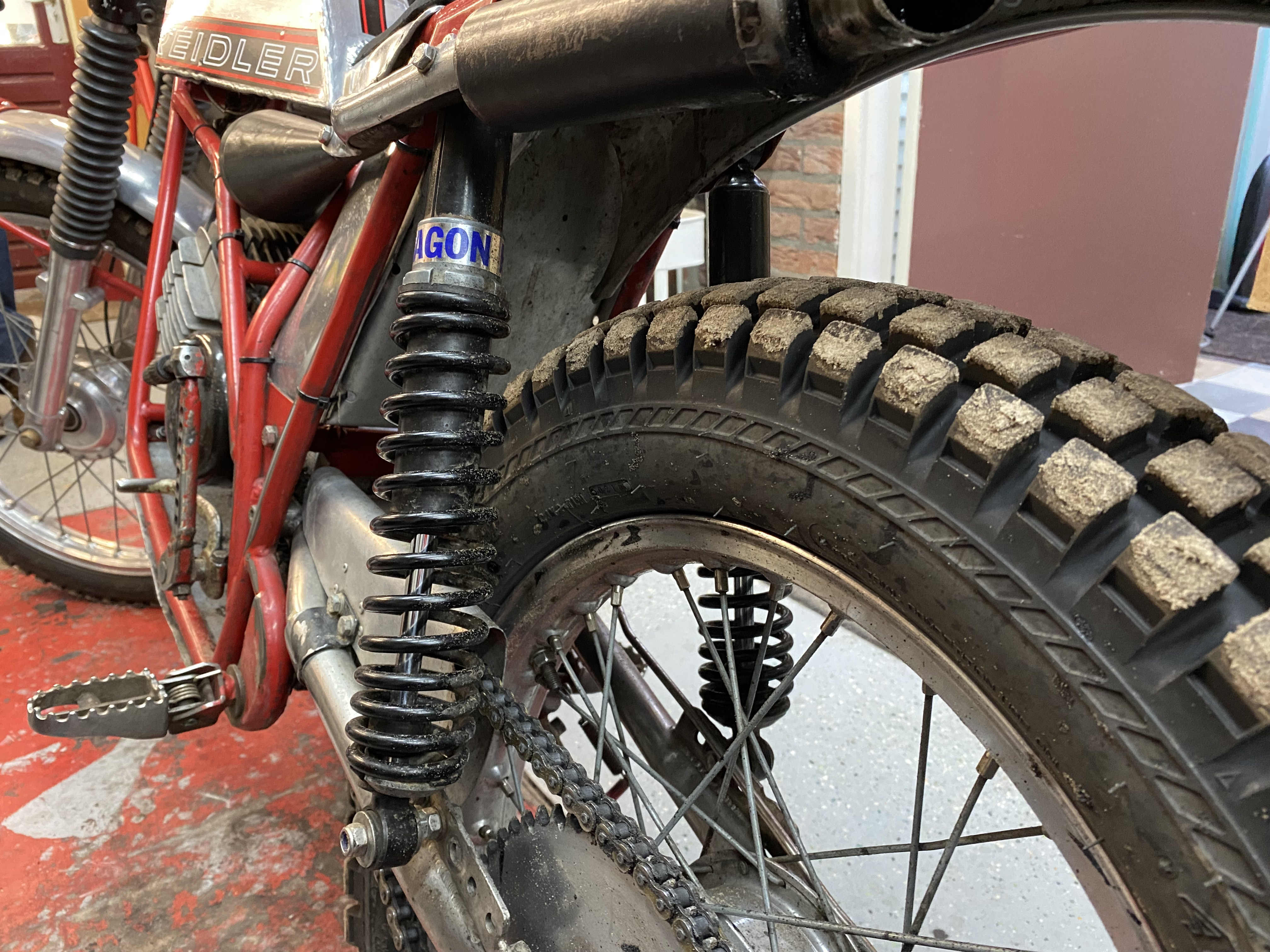

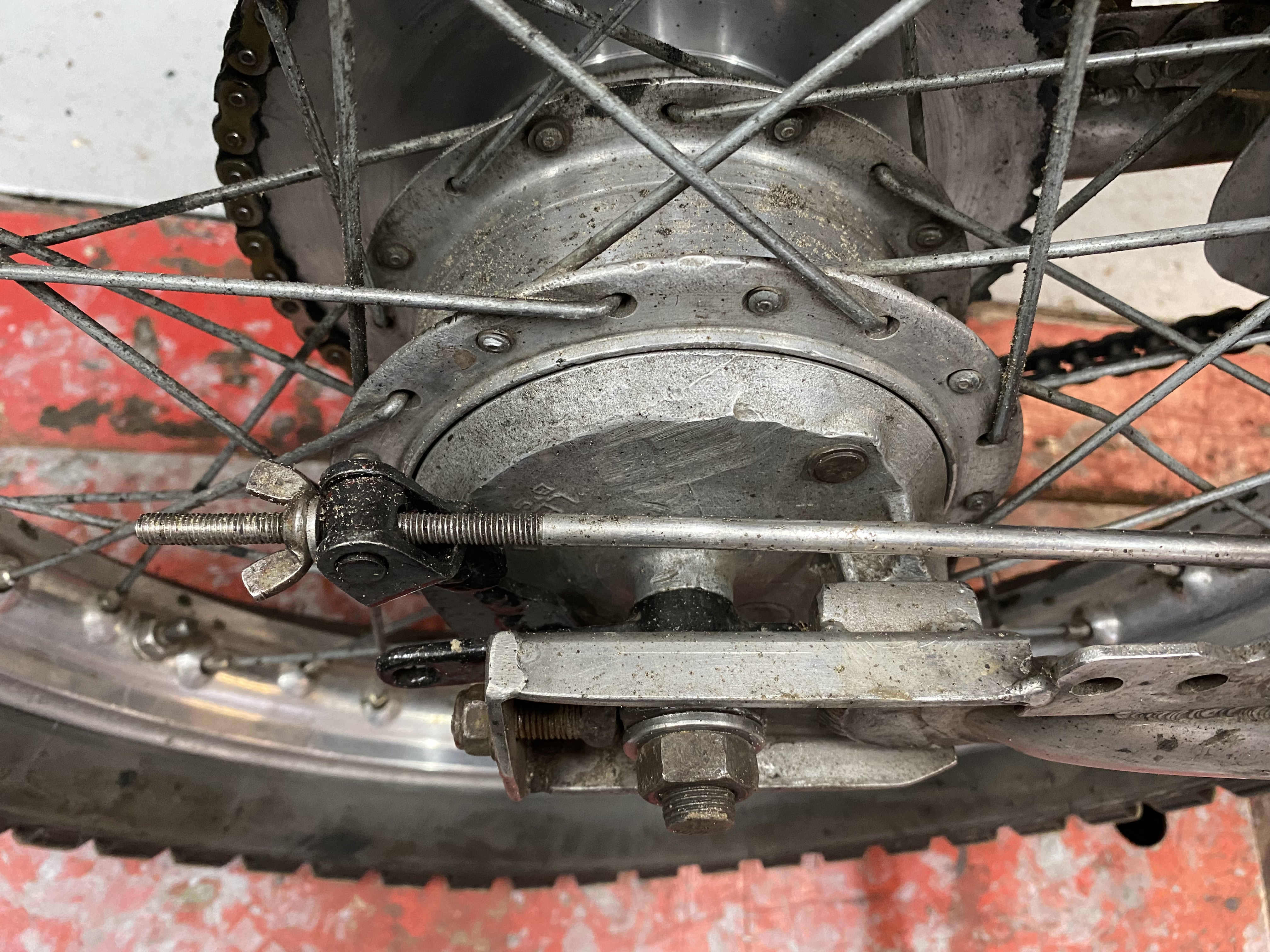

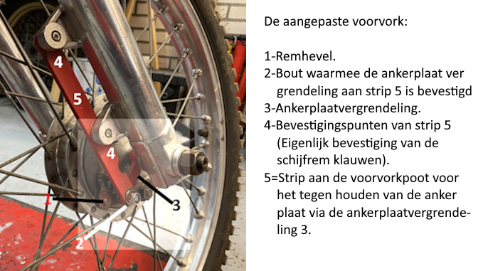

Ik heb zwaardere Hagon veerelementen gemonteerd, want zij moeten mijn gewicht kunnen dragen. De voorvork was gemaakt voor een schijfrem. Daarom heb ik een speciale steun voor de remankerplaat moeten maken. Ook de achterbrug is eigen ontwerp.
Terug naar de huiskamer, waar Gijs documentatie (en koffie) heeft. Tekeningen op schaal van het frame, remtrommels, montagejuk voor de framebouw, enz. Verder stapels foto’s. Gijs vertelt, dat toen zijn zoon 16 werd, ze een Kreidler hebben gekocht.
De Kreidler Trial in Steenderen
Sparta Trial
Honda
Matchless
Breitwand cilinder
Carburateur 17mm Bing
Luchtfilter van de carburateur weggestopt achter een afscherming
Remconstructie voorwiel
Detail voor as-naaf
Bovenstuk voorvork van de Vehicle motorbeurs
Noppen achterband 18 X 4
9-1 Rechter achterbrug met remconstructie ook de afgedraaide naaf is te zien.jpeg
Linker achterbrug met kettingwiel
Dubbele Schokbrekers
Kickstarter- voetpedaal versnelling en linker voetsteun
Linker en rechter voetsteun

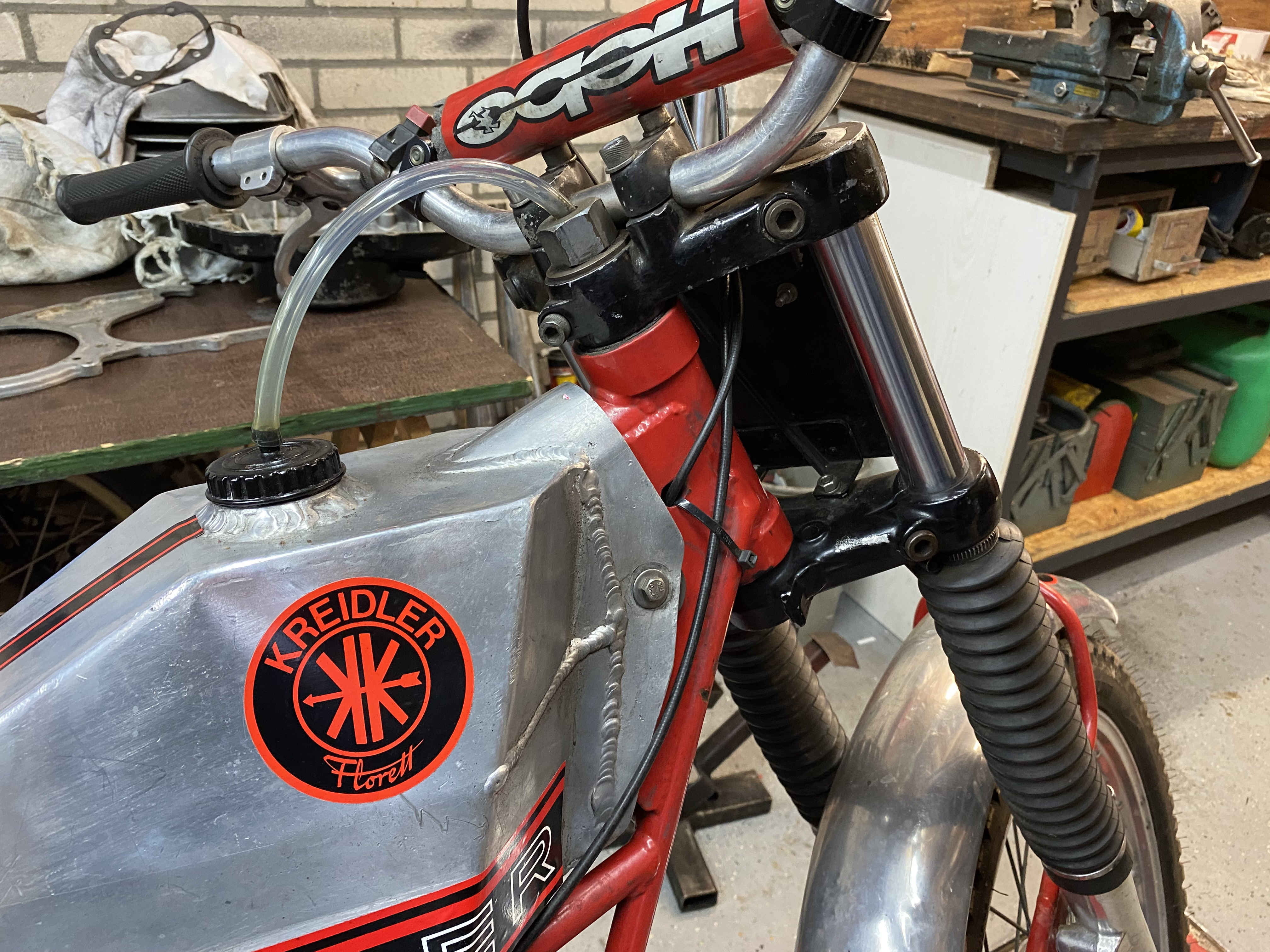

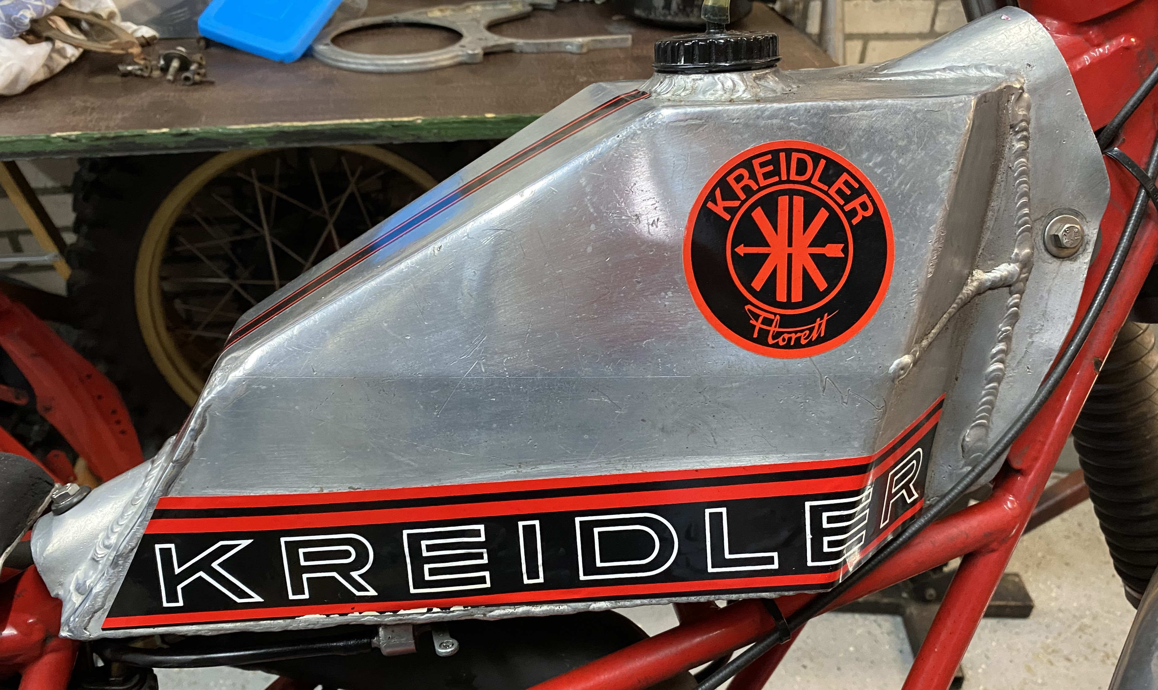

Aluminium tank
Weinig zitplaats
Tekening van het buisframe
Nog een van de tekeningen

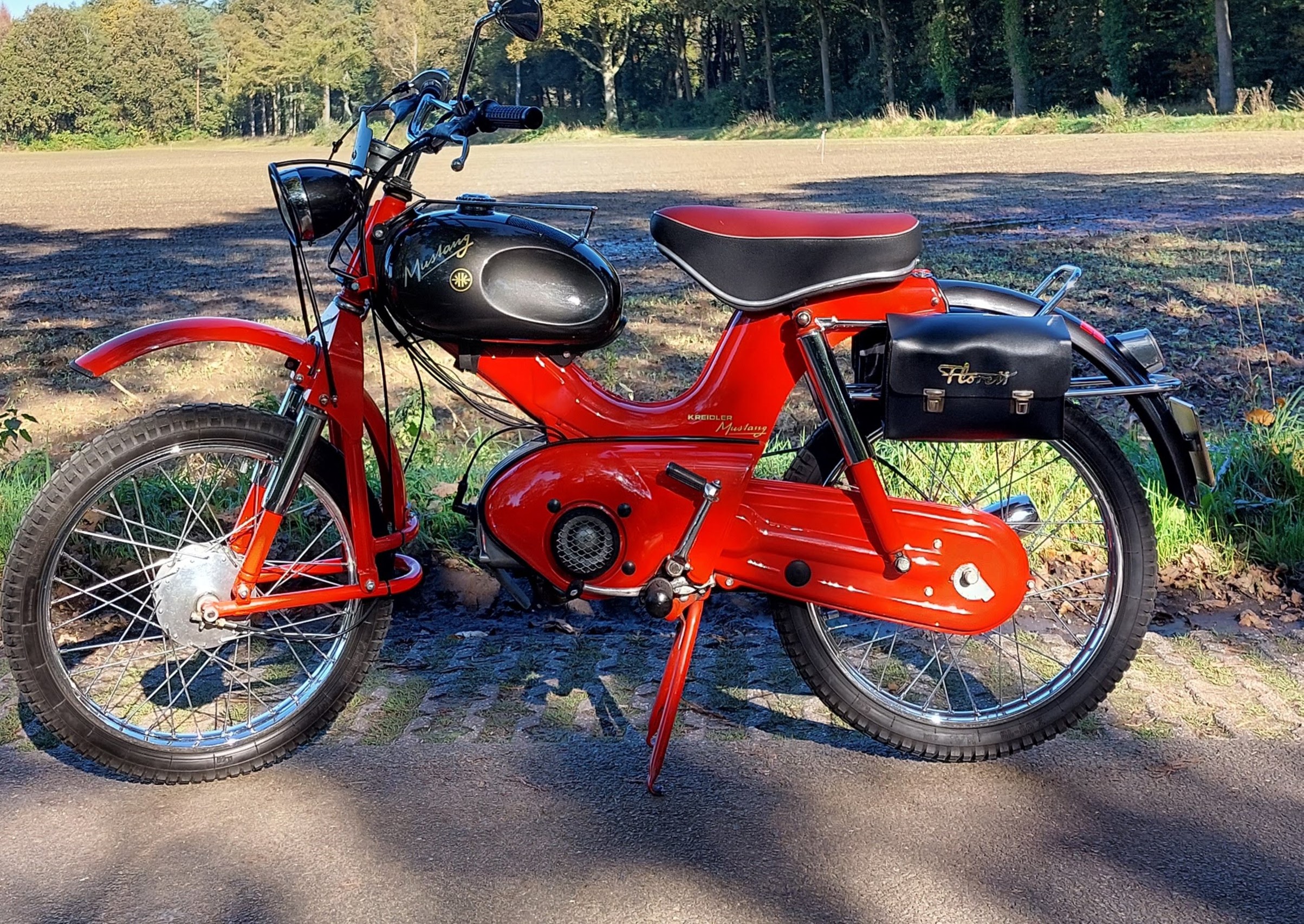

Eitank Mustang
