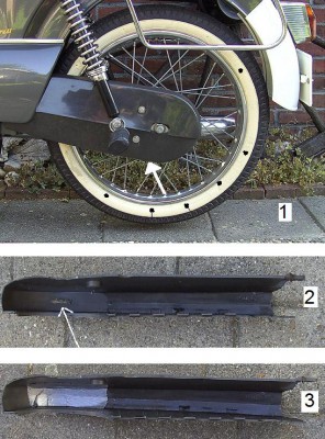

Bij de plastik ketting kasten van Kreidlers met het bouwjaar vanaf 1967 zit er een sleuf in de onderste ketting kast ter hoogte van het achter tandwiel. (Witte pijl)
Door dat er vet en/of olie van het kettingwiel en ketting afslingert door de genoemde gleuf bestaat de kans dat het achterwiel en of band vervuilt worden.
Dit is vooral hinderlijk als je een achterband hebt met een wit zijvlak. Zie figuur 1
Dit is voor een groot deel op te lossen door de sleuf in de onderste helft van de ketting kast te voorzien van een stevig soort (duct)tape.
Eerst de plaats waar de tape moet komen goed schoonmaken en ontvetten met bv wasbenzine.(fig. 2)
Daarna de tape aanbrengen (fig. 3)
Het vuil en de olie worden nu niet meer uit de kettingkast geslingerd
Figuur 1 - 2 - 3 Montage aanwijzing
